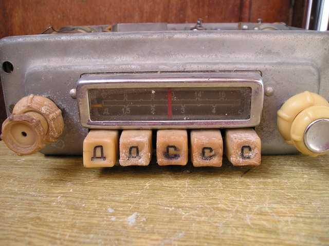

Два дня назад, проводя ревизию в гараже, откопал приемничек - и впал в ступор.
Вот, собственно, картинки, может подскажете что за зверек такой ?
Прикрепленное изображениеПрикрепленное изображениеПрикрепленное изображение P4040074.jpg]Прикрепленное изображение

Ну вот ! Не узнал родной приемник с газ-21?

Точно, не узнал. По нескольким причинам:
А-8 - девайс Победовский, выглядит иначе и весит поболе.
Наш - для первой серии, А-9, тоже мало общего имеет с тем что на картинках.
И вот что именно меня удивило: табличка однозначно аутентична, не переклепывалась. Внутренности не имеют ничего общего ни с А-9, ни с А-12 и т.д.
Так что же это за зверек все-таки ?

Передняя часть полностью соответствует А-12 59 г.в. А потроха другие. Может его перебирали?

Похожие потроха нашлись вот здесь: http://www.radioscan...p...8602&page=0
Но не все так просто - там две кнопки всего ...
Визуально - если и перебирался, то на заводе ))) Весь крепеж родной, посадочные под крепеж совпадают полностью, не раскручивался.
Недетская загадка, однако :)

Ничего загадочного нет,достаточно вспомнить то время :D
А-8 делался Владимирским заводом для "Побед" и "Москвичей",в это же время Муромским заводом выпускался А-9 для "Побед"и "Волг"
Кто-то решил скомбинировать и выпускать приемники(дело было поставлено на поток,т.к. мне парочка таких же попадалась)

Морда у приёмника и кнопки с ручками точно как у А-12

По всему выходит, что перед нами А12 ранних выпусков, т.к. виден навесной монтаж. Фото на http://rw6ase.narod.ru/a/awto/a12.html подтверждают это. Модель А12 выпускается с 1959 г, возможно, что для этого приемника не было родного шильдика, а "план горел", вот и наклепали то, что имелось на производстве, ведь в то время А-8 уже выпускали как ЗИП, а шильдиков явно на складах оставалось море, обычная практика.

На фото в первом сообщении - типичный приёмник А-12 раннего выпуска (до 1960 года). Никаких причин сомневаться в потрохах я не обнаружил - типичный А-12. Только табличка брешет.
