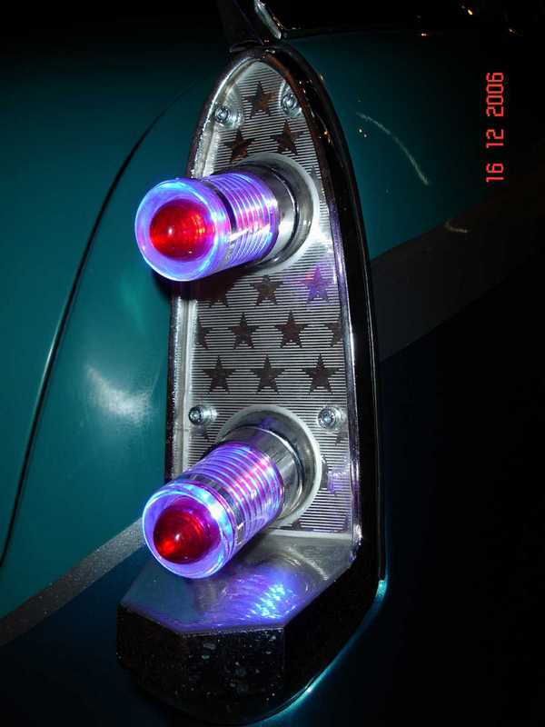

Отправлено 19 Март 2007 - 20:50
Над оптикой 2-кй рука не поднялась поработать, а вод над 3-й легко.
Сделано 2 элемента, внутренний красный с красными светодиодами 7 шт.
3 шт. горят на габарите 3+4 горят на стопе.
Наружный кольцевой пояс прозрачный 16 светодиодов. 5 светодиодов синих-габарит, 11 светодиодов жёлтых поворотник и все в двойном повторе.
И срал я на ГАЙЦОВ. Выезжаю только летом и они меня игнорируюттттт.Прикрепленное изображениеПрикрепленное изображение
#34 Пользователь офлайн   Lev Иконка
  • Сообщений: 5 131
Отправлено 19 Март 2007 - 21:06
Александр, а как они СВЕТЯТ? Днем и ночью, габарит и стоп, каков контраст?
Я тут зимой одному на 9ке задние фонарики его же монтировкой повыбивал, он их, сцуко, в цвет кузова запылил, а солнышко в попу светит, металлик с фонариков отражается, красота....
Вот я чуть рогом в эту красоту не въехал. Тут не на ГАЙцев срать, тут за безопасностью следить надо.
Сообщение отредактировал Lev: 19 Март 2007 - 21:09

#37 Пользователь офлайн   Alex_Green Иконка
  • Сообщений: 4
  • Регистрация: 09 Октябрь 06
  • Автомобиль:ГАЗ-21 60г.в.
Отправлено 20 Март 2007 - 07:23
Стоп очень чёткий и днем с солнцем, а вот поворот не очень, но тут проблемма не в конструкции, а в яркости светодиодов. Жёлтого света большой яркости не было в продаже на момент сборки.
А вообще суть такого тюнинга, переделать оригинальные фонари 3-ки т.к. их много живых и не очень жалко и посадить на штатные крепления кузова и штатную проводку, что дает возможность вернуть на место родной фонарь за 5-10 минут. Все остальные предложения ведут к кузовным переделкам, а я против каждой лишней дырки в кузове.
