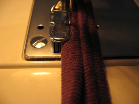

Технология изготовления тканевого дверного уплотнителя и потолочного канта.
1. Берем мелкий вельвет и нарезаем полосы шириной 7 см поперек рубчиков, т.к. ширина ткани 1,5 м, а нам необходимо получить ленту 3 м , то полученные куски сшиваем соединив начало одной ленты с концом другой иначе ворс на двух половинках будет направлен в разные стороны.
2. Загибаем с каждой стороны полученной ленты по 2 см и прошиваем
Прикрепленное изображение.
3. В полученные «туннели» продеваем медный многожильный провод в ПВХ изоляции наружным диаметром 2 мм, для облегчения процедуры к проводу нужно приделать кусок жесткой проволоки 20-30 см, я использовал алюминиевую вязальную спицу.
4. Берем корсажную ленту шириной 1 см, я такую не нашел взял 3 см и сложил в 3 слоя прогладив утюгом, лента с одной стороны покрыта термоклеем и получилась хорошая жесткая основа.
5. Кладем корсажную ленту по центру тканевой и заворачивая края поочередно прострачиваем на швейной машинке каждую сторону, применяя лапку с боковым вырезом под иглу.
Прикрепленное изображение, Прикрепленное изображение, Прикрепленное изображение,Прикрепленное изображение.
