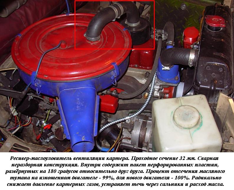

Т1974А:
По поводу вентиляции картера. Я провёл чертову прорву экспериментов по этой теме. Первоначально она выглядела как трубка сечением 10 мм с крышки толкателей в воздухан. Клапанная крышка была заменена на УАЗовскую с герметично закрываемой горловиной. Привело это к тому, что при попытке ехать на все деньги двигатель начинал плеваться маслом из всех щелей, даже из масляного щупа. После месяца экспериментов с различными вариантами вентиляции я остановился на обозначенном варианте, как наиболее удовлетворяющем всем требованиям. Малые круги, я считаю не нужны - на "Ниве" система сделана похожим образом: тоже одна ветвь с двигла в воздухан. Считаю, что мудрить не надо, можно просто воспользоваться трубой большого сечения, добавив для предотвращения уноса масла ресивер - маслоотделитель.
Вот как это выглядит на сегодняшний день. Пробег двигателя с такой системой вентиляции 30 000 км, зимой образования "майонеза" нет, конденсат образуется в незначительных количествах, можно это распознать по высохшим пятнам под трубой вентиляции внутри корпуса воздушного фильтра. Принято на вооружение B) B) B) .
