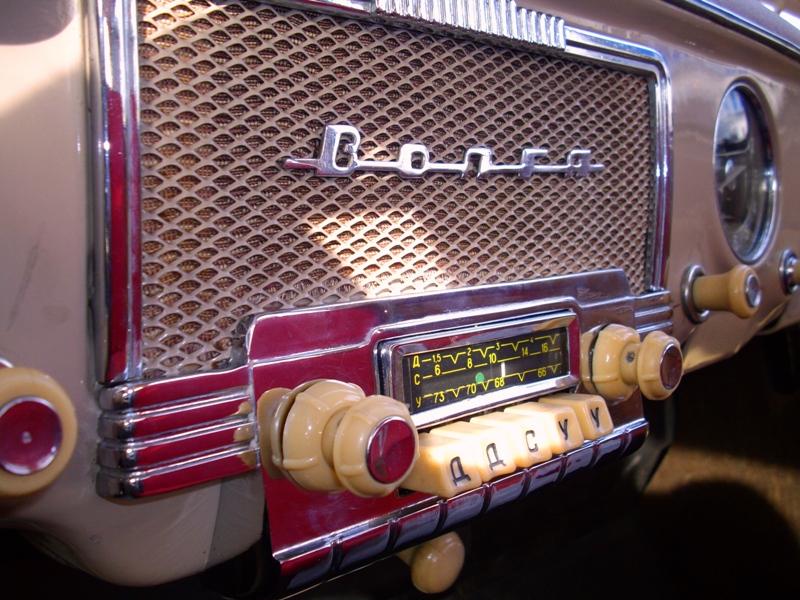

всем привет! подскажет кто? уход за пластиком (ручками приемника, дверными набалдашниками и так далее, включая руль) требует чего-нить специального? может химия какая есть? высыхает потихоньку и как-то корежит некоторые элементы.......инфы пока на форуме не нашел, потмоу и пишу здесь...помогайте)

Если коррозия пошла - процесс не остановить - оригинальный пластик имел на 50% биологический состав - поэтому его жрут микроорганизмы со временем.
Выход - изготовление-приобретение ручек из соврменных пластиков не подверженных этим процессам.

Хотя, некоторые люди пробовали натирать пластик формалином... читайте форум, эта тема уже поднималась.

Лучший вариант - ежегодно полировать, а на зиму снимать и хранить дома (это касается особенно руля, если он как новый). Мелкие пластмасски лучше поставить новодельные.

Тема для меня крайне актуальна, весь пластик кроме руля идеальный, не новодельный. Если смазать на зиму какой нибудь смазкой (вазелин технический или пр.) есть шанс сохранить? Хотя с другой стороны машина столько времени стояла без всякого ухода пластика и ничего. И еще, пластик портится зимой больше? или его солнечные лучи и жара летом больше убивают?

в состав пластика, применявшегося на М-21 входил пищевой желатин в различных пропорциях. на мой взгляд именно этим объясняется то, что некоторые детали сохраняются как новые и через 50 лет (особенно хорошо пластик сохраняется по моей статистике на машинах 1957-1960гг и 1967-1970гг.), а некоторые (1962-1965гг.) "плыли" уже на второй год эксплуатации автомобиля.
среди факторов, разрушающих пластик - ульрафиолет, перепады влажности и температуры, воздействие растворителей, прочих агрессивных сред.
единственный выход в нашем случае (у кого родной пластик в хорошем состоянии) - уход. если пластик специфически резко пахнет, из него выделяется маслянистая жидкость темного цвета, периодически появляется "иней" (например с нижней стороны подлокотника) - деталь уже не спасти. можно лишь на время отложить ее замену(((. если же деталь не имеет специфического запаха - есть смысл за ней ухаживать. я применяю восковую полироль (подходит и силиконовая или просто силикон). натираю пластик раз в год, зимой не езжу (гараж отапливается. если не отапливается - пластик следует забирать домой на время зимнего хранения), на солнце накрываю тканью. за три года вроде хуже ничего не стало))
