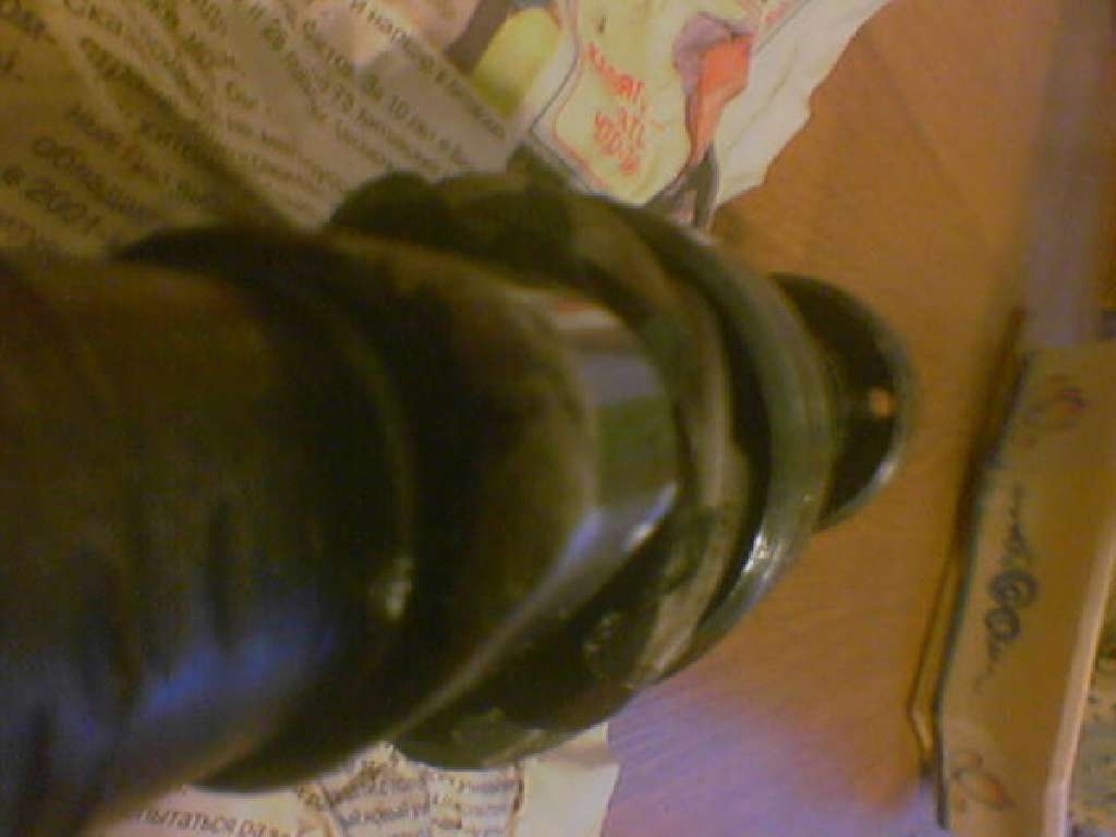

Хоть визуально можно будет посмотреть... вот какой должен быть приблизительно профиль... никаких резких ускорений (нету ярко выраженной остроты кулачка) С таким распредвалом думаю обеспечена работа ГРМ до 8000 rpm если, для нашего варианта, облегчить прочие деталюки ГРМ...

vizu xoroso sporite, vot foto esli kanecno na niom xot cioto vidno 21/24 vala dlia kolcevix 24.
krutit ciut bolee cem do 8.000, podjom kulocka 8.2mm vmesto 6.7mm.
sirinu ne merel lenilsia mudatsia sdiogramoj, no na spuske u nego reskoe padenie cioto tipo stupenki esli mona tak virazitsia sdelano.
