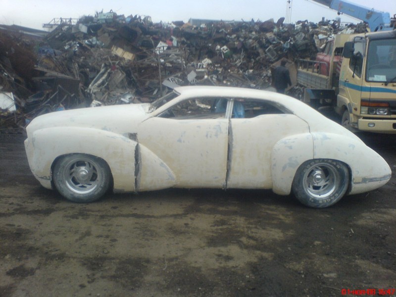

Привет всем.
это конечно не газ 21, но тем неменее....
в общем занимаюсь тюнингом, делаю хотрод на базе тойота краун 143 кузов, ставится мотор 2jz-gte, 3 литра, твинтурбо, интеркуллер, маслянный куллер, прошитый проц под буст 1,2, (в данный момент пока 370-400 л.с.), механика. внешний стайлинг под ретро, конекретно рестайлинг победа.

Интересный кастом! С нетерпением буду ждать окончания работ!
Добавлю:
Рассматривал фото - просто отлично! Делали по эскизам, или 3D? Стеклопластик? Пространственая рама?
Можно посмотреть на предполагаемый внешний вид? Каким видите внешнее оформление - хром, окраску, какие предполагаются задние фонари?

Вид обалденный , перед машины , зад так и просится на грех (попа хороша) :lol: , единственное на мой взгляд это двери(открытие) надо поработать наверх что-ли как крыло чайки. :unsure: мое мнение и удачи в тяжелом проекте

...красиво !...но от 21-го пока ничего не видится...может в декорации решётку, заднюю птичку и т.д...

2 DMAD, основа - это тойота краун - это рамная машина, пока делается макет, после макета будет делаться матрица, после - изготовится стеклопластиковый кузов со встроенным каркасом. .... эскизов - так таковых нет,... чистая импровизация, всё делается по ходу дела отталкиваясь от технических особенностей самого крауна. плюс основной критерий - минимизация трудозатрат и сведение расхода про проекту к минимуму, т.е. подвеска не переделывается, мотор ставится в штатные места, сейчас стоит 3 литра атмосферный, салон на 95 % остаётся не тронутым, в итоге обычный краун с внешним видом под хотрод. машина надёжная, на каждый день.
цвет гранатовый, бампера и молдинги тёмно серого цвета, хром, шильдики от волги "птичка" спереди, сзади, ...зеркала тож хромовые, передняя оптика от гелентвагена, задняя кругляши горкой друг над другом, по ребру задней арки...
2 ZLAYA_TESHA, двери в этой машине будут классические, современные,... варианты вверх, наоборот, купе и т.п. в других вариантах возможно,... исключительно под заказ. : ))
2 AMAL, не обязательно чтоб она сильно узнавалась,...я так вижу эту машину в современном исполнении,.... посмотри как строят хотроды янки или австралийцы.... от старого авто мало что остаётся и мало чем узнаётся. мне нравятся старые машины,.. но это стайлинг тех годов, мы живём пол века спустя и я не приверженец 100% аутентичности: имхо.

больше на Победу как-то похоже, чем на 21-ю :)
классно выглядет!

Супер, интересный дизайн. Правда мне тож больше на победу смахивает )))

вопрос в тему. А мало воздуха вам не будет под Интеркулер? а то один небольшой воздухазаборник слишком мал для такого сердца. Офигенно должно получится но до финалат еще идти и идти. +1 конечно же :)

2 kolsha, интеркуллер будет стоять на уровне капота,..в верхнем диффузоре (как бы в радиаторной решётке), снизу будет глубокий вырез с фигурным бампером, там разместится радиатор, получится как бы друг над другом,..... места под капотом становится мало, приходится мудрить, удленнить морду не получится, пропорции не те...... выход воздуха будет между капотом и лобовым стеклом, чтоб не лепить жабры и т.п.
15-17 января будут новые фото. дизайн существенно изменился, всё открывается, закрывается, зазоры "подбил"....

Задумка интересная, но хотелось бы посмотреть как всё решено внутри, снаружи то понятно,много много шпакли.
