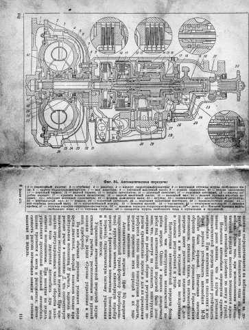

схема АКПП
#46 Пользователь офлайн   Tixomir Иконка
Отправлено 05 Апрель 2008 - 16:11
Если кому нужно вышлю остальные(всего14 сканов)
Сообщение отредактировал Тихомир: 05 Апрель 2008 - 16:18

Просмотр сообщенияТихомир (5.4.2008, 17:11) писал:
данная книжка очень распространённая. Где-то встречалась в интернете в электронном виде.
