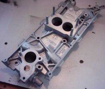

есть двигатели Ford V6 Cologne образца 65-79, разного объема - 2-2.3-2.8 (см фото).
есть родные пауки под карб (фото) и возможность приобрести паук под сдвоенные карбы
- примерный вид паука под спаренные карбы (на фото от инжектора)
есть возможность переделать паук под другой карб (ничего особо выдающегося)

1. поставить проставку и поставить ПЕКАР как есть с другими жиклерами.
2. переварить паук под ПЕКАР параллельный и заменить в нем жиклеры на меньшее сечение -
на паук встанут 3 шт
3. переварить паук под ПЕКАР однокамерный и в нем жиклеры - встанет 6 штук.
Итого - какие карбы правильнее будет использовать?
